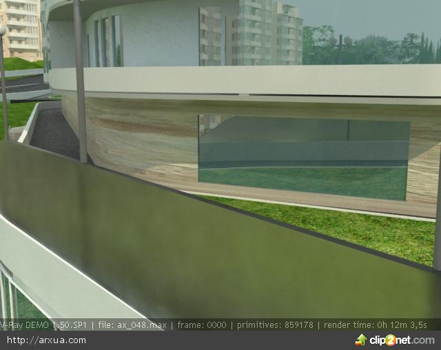

никак не могу добиться нормальных стекол на фасаде
на переднем фоне матовое стекло
MGlaz
если честно выглядит ужасно, вроде небо ясное,а все серое...небо синее, а отражается все серым
начни с нормальной постановки света, для начала используй vray sun+vray sky без других источников...

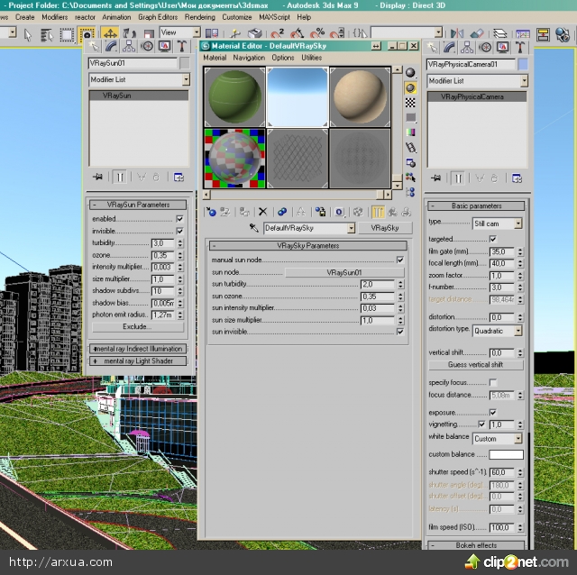

вариант с vray sun + vray sky
@sms
настройки
может что-то упустил?

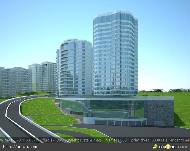

@sms
вот последний рендер по другим настройкам
но все равно как-то голубизной отдает
Sanya3D
А траву всё таки поменяй, сделай лучше кусками реальных полей. К слову вспомнил как называется прога SASPlanet.
А в чём проблема с голубизной, настрой баланс белого либи турбинити уменьш или озон увеличь, в общем покрути камеру с саном. Небо сильно чистое, не знаю или пост обработкой или всё таки лучше ХДР сделать.

прикрутил daylightsystem + vraysun + vraysky +vrayph.cam.
вроде бы все нормально , но вот матовое стекло на ограждении потеряло свой вид
теперь дело за благоустройством.

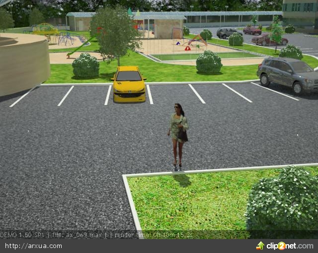

пока занимаюсь благоустройством
кто может подсказать как наложить текстуру на кривую дорогу?
дорога в поли, меш селект выбирает всю плоскость. Через UVW Map добился только такого результата, неужели прийдется делать скрин и править в фотошопе и потом уже накладывать дорогу., может есть какой модификатор?
ну и немного промежуточного благоустройства

Добавлю промежуточные рендеры.
С дорогой справился через меш селект
машина слабая не тянет много полигонов, пришлось обойтись малополигональными авто и деревьями через врейпрокси

разметка огромная, шириной с машинку а не с колесо. Деревья берут на себя больше чем комплекс. Дома которые ты построил смотрятся не лучше тех что на заднем плане. Ну а про камеру-я пользуюсь стандартной и свет настраиваю под нее. Ну и у v-ray есть параметр seturation, его можно уменьшить
